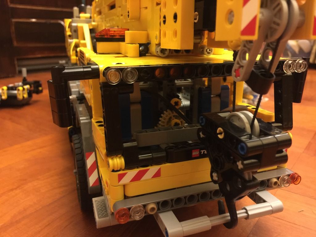

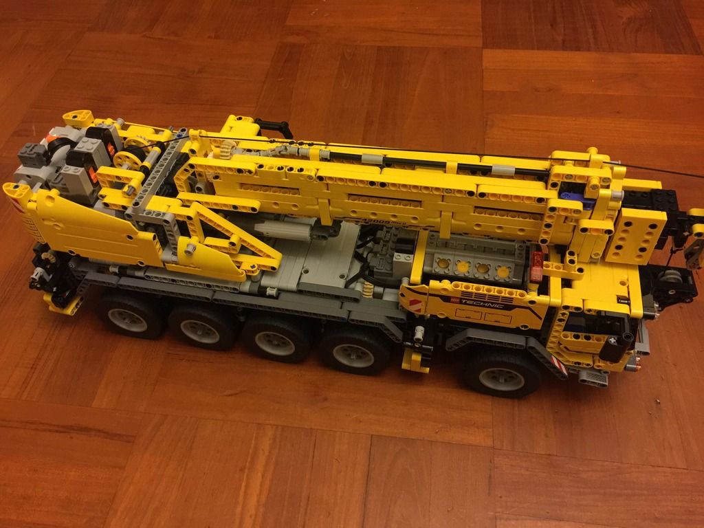

之前機綠巧合下找到副Ultimate 42009, 但發覺Ultimate 42009 (designed  by Jurgen) 感覺control 較亂, (小女玩)轉灣比較難控制 , 所以決心改用servo motor 但上網找不到Ultimate 42009的教學, 所以唯有自己改, 諗咗幾晚先諗到點改, 但因為直接用servo motor, 所以慳番一堆齒輪, 操控同吊臂方面都有改動, 盡量Function Group埋一齊, 不過負重測試仍有卡齒的情況 (我估除非成支吊臂換,否則吊幾百克重應是U42009極限), 下一步會改快腳架下降, M motor 改怏唔夠力, 剛想到改用L motor, 今晚試試
11/10/16 UPDATE: 已改腳架下降改用L Motor, L Motor 比M Motor 長一格, 本身設計FIT唔使改, 我估JURGEN當初都係用L Motor做設計, 改完後2:1齒輪可換轉做1:2齒輪, 速度快4倍, 不過考慮到L Motor比M Motor貴3倍而腳架又不會成日下降上昇, 其實用回M Motor已可。

servo motor 位置, 因原來設計差一格, 改動諗到頭爆, 最後將齒輪組搬後幾格
車底, 改裝後比原來U42009設計簡潔及對稱一些
剩下的件 (大約吧, 除加servo motor外大致上用回本身的零件)
