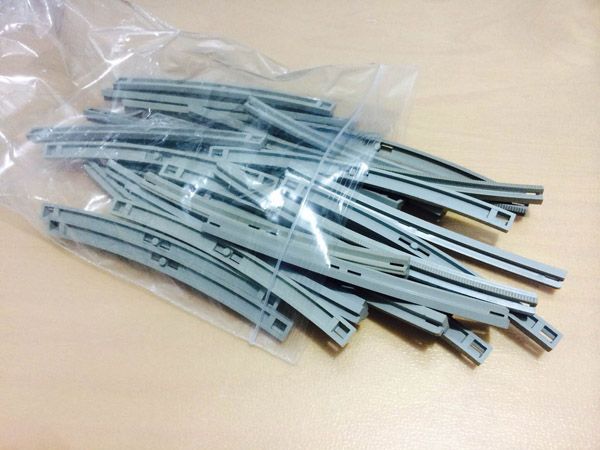

彎軌都已經到手,配上10235, 10244 及 4957,可以組成一個小小遊樂場
